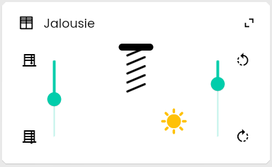

Als eigene Kachel

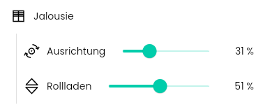

Innerhalb einer Liste
In der Listenansicht fällt die Visualisierung auf die Darstellung Liste zurück.
