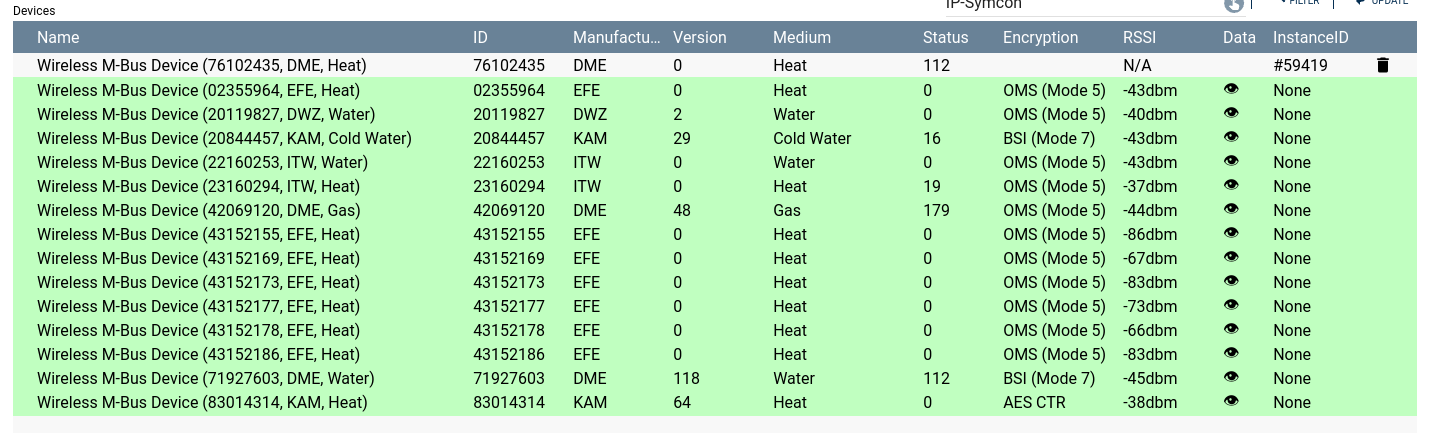

Der Konfigurator zeigt alle empfangenen Geräte an den öffentlichen Informationen an. In den jeweiligen Spalten werden Informationen wie Hersteller, Geräteart, Verschlüsselung und das letzte Empfangsdatum angezeigt. In der Spalte Daten können die empfangenen Rohdaten angesehen werden, um diese ggf. dem Symcon Support zukommen zu lassen.
Neue Instanzen werden im Objektbaum in der Hauptkategorie erstellt. Diese erstellten Instanzen können dann entsprechend umbenannt und an anderer Stelle einsortiert werden. Auch besteht die Möglichkeit via "Konfigurieren" im Konfigurator die jeweilige Instanzkonfiguration aufzurufen.
