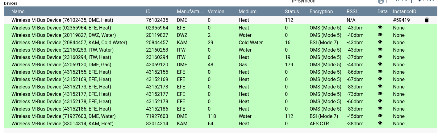

Unterstützte Komponenten
IP-Symcon unterstützt die folgenden Verschlüsselungsmodi nach DIN EN 13757-7
  • Mode 0 (Keine Verschlüsselung)
  • Mode 5 (OMS)
  • Mode 7 (BSI)
IP-Symcon unterstützt die folgenden Verschlüsselungsmodi nach DIN EN 13757-4
  • AES-128-CTR
IP-Symcon unterstützt das Frame-Format A/B und als Empfangsmodus C/T. Zusätzlich werden die etwas spezielleren Compact Frames, welche die Kamstrup Geräte oft verwenden, unterstützt.
