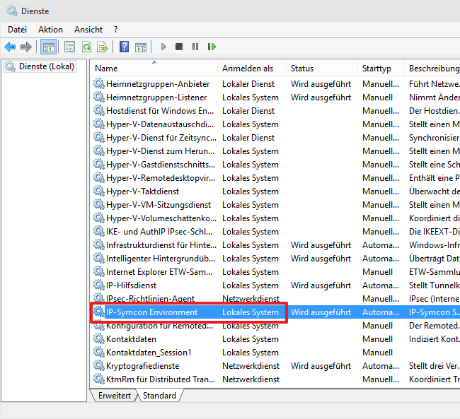

Über Start > Ausführen die Dienstverwaltung aufrufen
%SystemRoot%\system32\services.msc /s

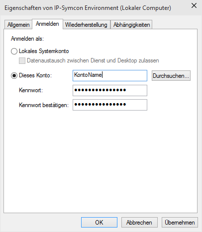

Doppelklick auf den Eintrag IP-Symcon Enviroment. Es sollte sich folgender Dialog öffnen und im Reiter "Anmelden" muss das Passwort für den aktuellen Benutzer angegeben werden.
Nach Bestätigen mit Übernehmen/OK muss der IP-Symcon Dienst neu gestartet werden. Dieser ist am einfachsten über den Tray zu stoppen und starten.
