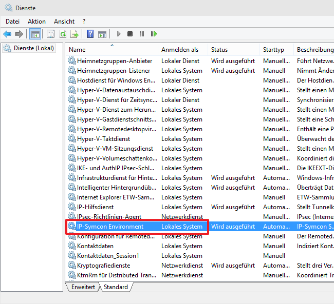

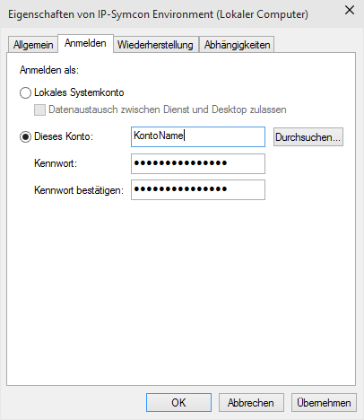

Warning: % wurde nicht gefunden in [...] on line …
Sollte o.g. Fehlermeldung erscheinen, deutet es auf ein Zugriffsproblem hin. Wahrscheinlich wird die zu beschreibende Datei von einem anderen Prozess blockiert.
Desweiteren ist es nicht möglich auf Netzwerkpfade zu schreiben.
