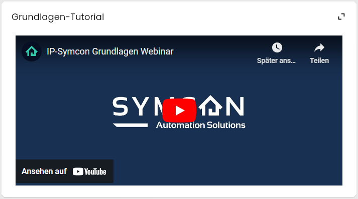

Als eigene Kachel

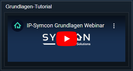

Innerhalb einer Liste
Aussehen im WebFront
