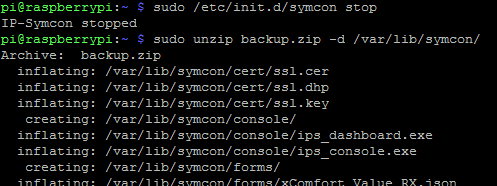

Raspberry Pi - Backup einspielen
Den IP-Symcon Dienst zuerst beenden.
sudo /etc/init.d/symcon stop
Die im Home-Verzeichnis liegende backup.zip-Datei in den Ordner "/var/lib/symcon/" entpacken.
sudo unzip backup.zip -d /var/lib/symcon/
RPi Unzip Datei
Im Anschluss den Dienst wieder starten.
sudo /etc/init.d/symcon start
