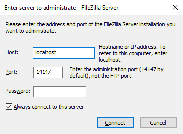

Nach dem Öffnen des Tools erscheint folgender Dialog. Wenn die Standardeinstellungen bei der Installation genutzt wurden, können folgende Daten genutzt werden: "Host": "localhost", "Port": 14147, und kein Passwort.

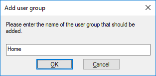

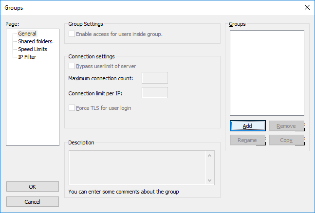

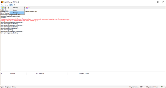

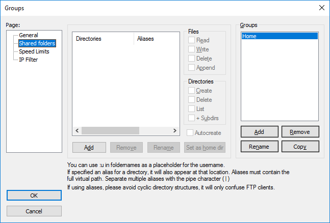

Die Benutzergruppeneinstellung kann via "Edit->Groups" verändert werden. Eine neue Benutzergruppe wird via "Add" hinzugefügt. Nach Eingabe eines Namens und Bestätigung ist die neue Benutzergruppe erstellt.

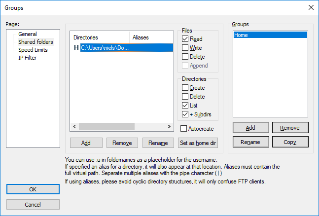

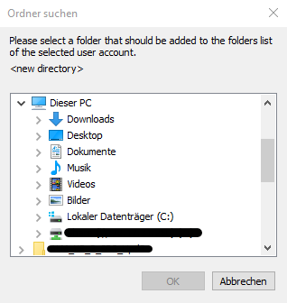

In der Kategorie "Shared folders" kann der Ordner ausgewählt werden auf welchen via FTP zugegriffen werden soll. Mit "Add" und dem darauffolgenden Dialog kann dieser hinzugefügt werden.
Nachdem ein gemeinsamer Ordner ausgewählt wurde können die Zugriffsrechte eingestellt werden. Standardmäßig ist nur Lesen und nicht Schreiben erlaubt.

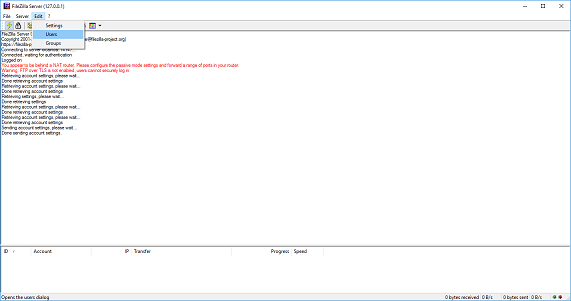

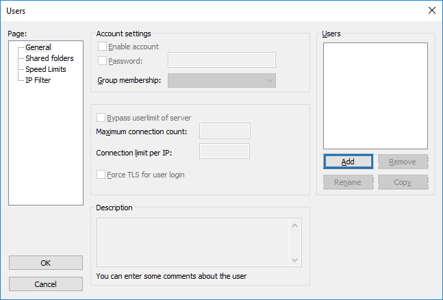

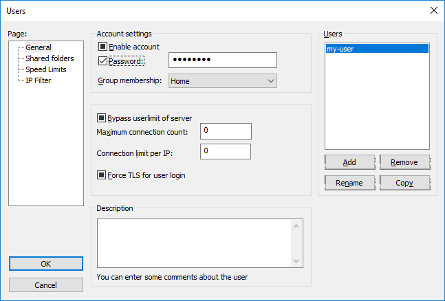

Die Benutzer können über die Benutzerkonfiguration verwaltet werden. Diese kann via "Edit->Users" aufgerufen werden. Ein neuer Benutzer kann mit "Add" hinzugefügt werden. Im Dialog können dann Benutzername und Benutzergruppe ausgewählt werden. Nach Bestätigung wird der Benutzer erstellt.
Ein Benutzerpasswort kann bei Aktivierung der "Password" Checkbox eingetragen werden.
Wenn nur ein Benutzer existiert kann das Erstellen einer Benutzergruppe übersprungen werden. Stattdessen wird der Benutzer dem gemeinsamen Ordner zugewiesen.
