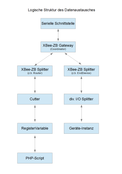

Datenfluss
Zum besseren Verständnis kann man hier die abstrakte Darstellung des Datenflusses sehen.

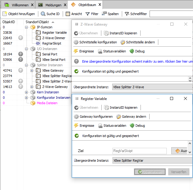

Beispiel Objektbaum
In diesem Beispiel sind an einem Coordinator ein Z-Wave Gateway und eine Register Variable angeschlossen.
XBee kümmert sich mithilfe der GeräteID darum, dass sowohl die Daten von der Register Variable im dazugehörigen Skript als Systemvariablen zur Verfügung gestellt werden, als auch die Z-Wave Geräte Daten via Z-Wave Gateway (übergeordnete Instanz: XBee Splitter Z-Wave)aktualisiert werden.
Daraus ergibt sich in diesem Beispiel folgende Topologie:
Serial Port -> XBee Gateway -> XBee Splitter Z-Wave -> Z-Wave Gateway -> Z-Wave Dimmer
-> XBee Splitter RegVar -> Register Variable -> RegVarSkript (Systemvariable)
