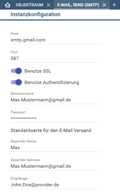

SMTP ist ein Modul von IP-Symcon, welches E-Mails verschicken kann. Das Modul wird als Instanz in IP-Symcon eingerichtet. Es ist unter Hersteller "None" und "E-Mail senden (SMTP)" zu finden. Der Tabelle können die einzelnen Eigenschaften entnommen werden.

Eigenschaft | Bedeutung |
Host | Servername oder IP zum Mail-Provider |
Port | Port, auf dem der Server arbeitet |
SSL | Gibt an, ob SSL genutzt werden soll |
Authentifizierung | Gibt an, ob ein Benutzername/Passwort erforderlich ist |
Benutzername | Benutzername (Details gibt es beim Mail-Provider) |
Passwort | Passwort |
Absender-Name | Der Name, der beim Empfänger sichtbar ist |
Absender-Adresse | Die Adresse, die beim Empfänger sichtbar ist. Je nach Provider muss die Absender-Adresse der eigenen Adresse entsprechen. |
Empfänger | Nur erforderlich für die SMTP_SendMail Funktion, die automatisch an den Empfänger dieses Feldes sendet. |

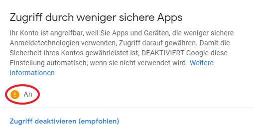

Für die Nutzung ohne Zwei-Faktor Authentifizierung muss in der Verwaltung des Google Kontos unter "Sicherheit" der "Zugriff durch weniger sichere Apps" aktiviert werden. Ein Direktlink wäre myaccount.google.com/lesssecureapps .
Wenn der Zugriff aktiviert ist, sieht es wie folgt aus. Es kann sich nun mit Benutzername und Passwort eingeloggt werden.

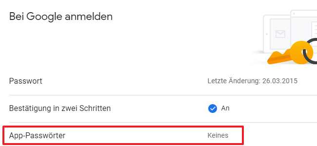

Bei der Nutzung mit Zwei-Faktor Authentifizierung muss in der Verwaltung des Google Kontos unter "Sicherheit" im Abschnitt "Bei Google anmelden" ein App-Passwort vergeben werden.
Hier auf die Zeile "App-Passwörter" klicken.

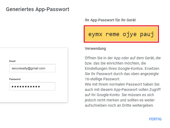

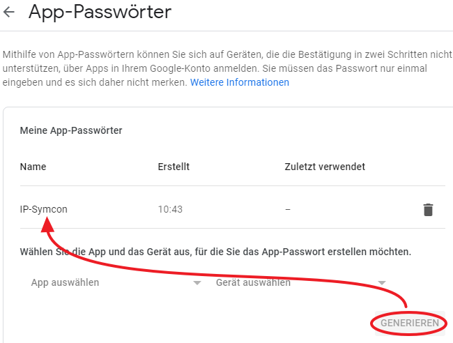

In der Überischt kann ein neues Passwort mit einem individuellen Namen generiert werden.
Das generierte Passwort muss dann in IP-Symcon eingetragen werden.
