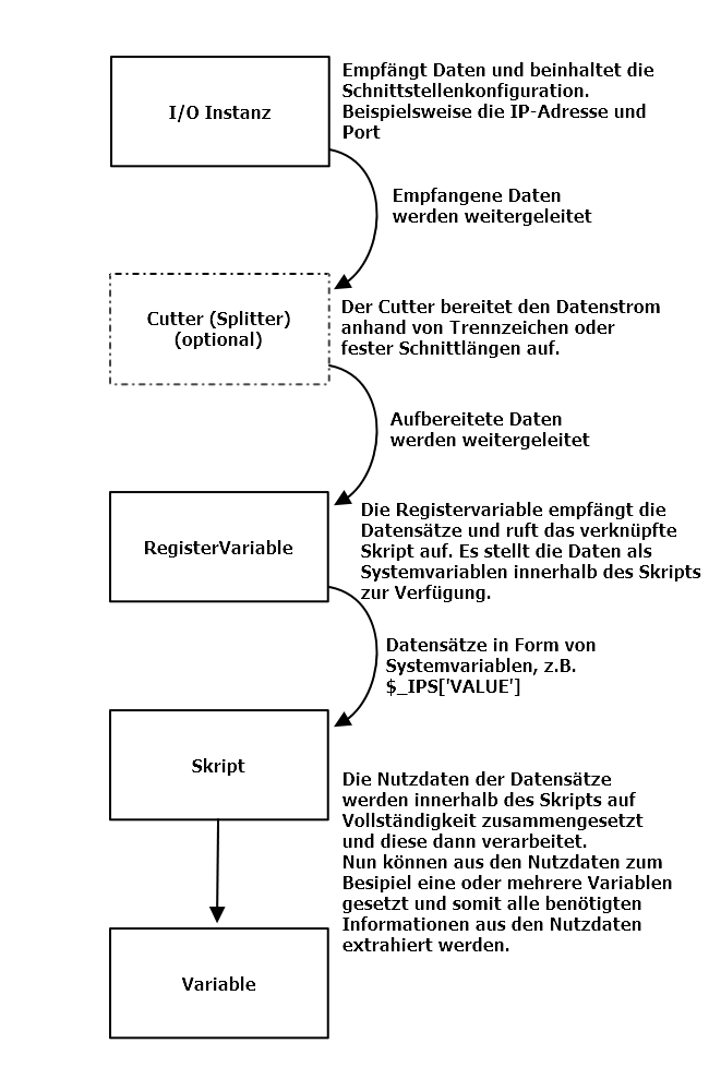

Sendet ein Datenpaket Text über die Instanz mit der ID InstanzID. Zusätzlich werden noch die IP-Adresse ClientIP und der Port ClientPort angegeben.
RegVar_SendPacket kann nur in Verbindung zu einer ServerSocket-Instanz verwendet werden
