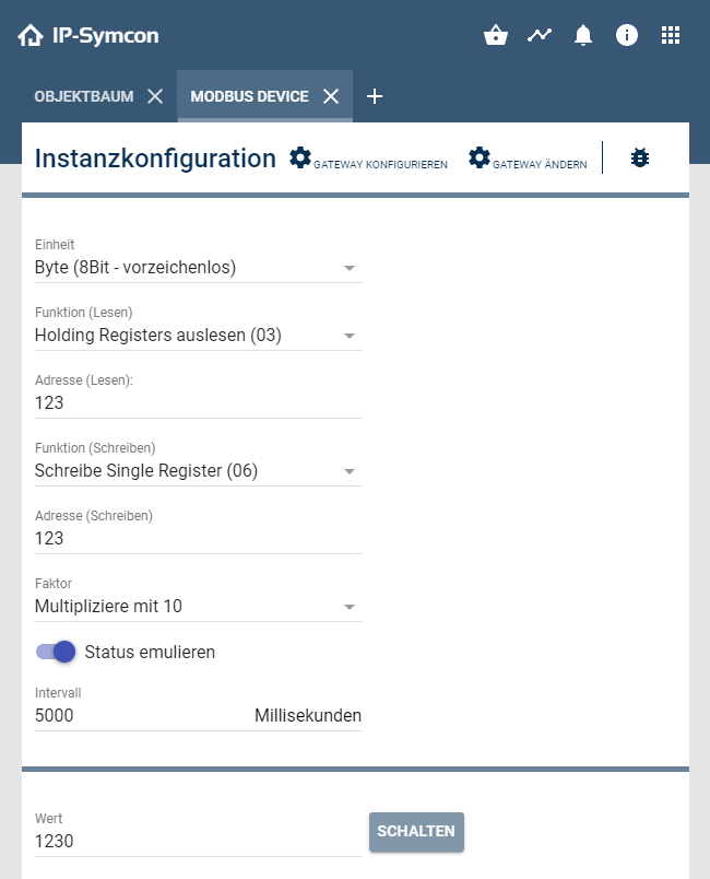

ModBus_WriteRegisterByte
 boolean ModBus_WriteRegisterByte (int $InstanzID, int $Wert)
Wert
0-255
Schreibt den Wert Wert in die konfigurierte Adresse (Schreiben) der Instanz mit der ID InstanzID.
//Schreibt auf das Register der Instanz mit der ID 12345 den Wert 123
ModBus_WriteRegisterByte(12345, 123);
