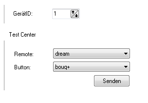

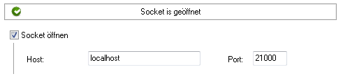

Sendet einen Fernbedienungsbefehl über die Instanz mit der ID InstanzID ab. Die Werte Fernbedienung und Knopf geben an, welcher Befehl gesendet werden soll. Diese müssen in der Client Software (IRTrans Tray) entsprechend eingerichtet worden sein.
IRT_SendOnce(37279,"ccf", "v+");
