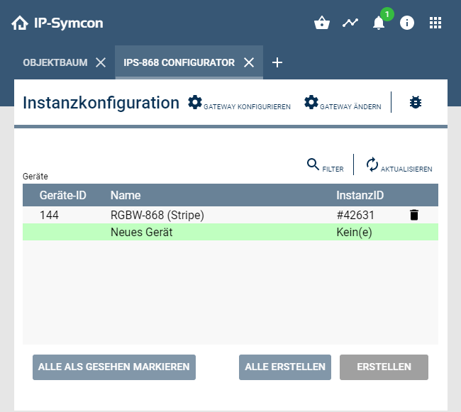

Installation
Um Daten empfangen zu können, muss zuvor ein IPS-868 Gateway (LAN oder USB) angeschlossen und eingerichtet werden. Die übergeordneten Instanzen (z.B. das Gateway) werden automatisch angelegt.
Konfiguration
Um das Gerät in IP-Symcon verwenden zu können, muss eine neue LGS-868 Instanz (Hersteller: IP-Symcon / ProJet) hinzugefügt werden.
Falls übergeordnete Instanzen noch nicht vorhanden sind, werden diese automatisch angelegt.

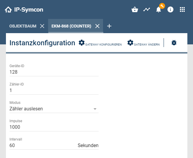

Wert Beschreibung
Geräte-Adresse Standardmäßig wird die ID:176 vorgegeben. Sind mehrere Controller in einem System vorhanden, muss eine neue ID vergeben werden. Die Jumper-Belegung kann der Bedienungsanleitung entnommen werden.
Es darf nur jeweils ein Gerät mit der selben ID in einem Funknetzwerk vorhanden sein.
