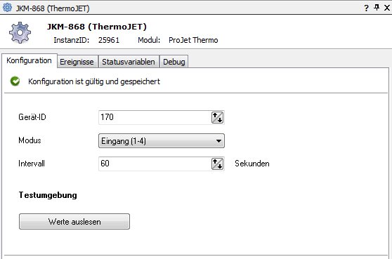

Konfiguration
Bei der GeräteID wird standardmäßig 166 vorgegeben und muss zu der Adresse des jeweiligen Gerät hinzuaddiert werden. Beispiel: der ThermoJET hat die Adresse 17 - also muss hier die 183 eingetragen werden. Der ThermoJET besitzt 8 Eingänge - sind mehr als 4 Temperaturführer angeschlossen, so muss eine zweite JKM-Instanz mit der Modus-Einstellung: "Eingang (5-8)" in IP-Symcon hinzugefügt werden.

Die vier Temperatur-Kanäle (Eingänge) werden zyklisch im eingestellten „Intervall“ abgefragt. Der Status beiden Ausgänge kann nicht aktiv abgefragt werden. Dieser wird automatisch gesendet, nachdem die im ThermoJET eingestellten Temperaturschwellen über- bzw. unterschritten wurden.
