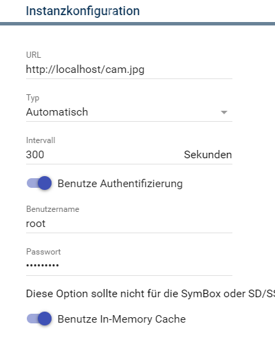

Eine neue Instanz über "Objekt hinzufügen" -> "Instanz hinzufügen" -> Hersteller: "(Sonstige)" einrichten.
Im Konfigurationreiter können folgende Einstellungen vorgenommen werden.
Mit einem MJPG-Stream ist es möglich eine WebCam mit bewegten Bildern anzuzeigen.
Im Gegensatz zu den meisten anderen Instanzen, braucht dieses Modul keine übergeordnete Instanz
Einstellungen
Option | Beschreibung |
Adresse | Die Adresse der Webcam und Pfad/URL zum Bild. Siehe Liste unten |
Typ | In welchem Format das Bild gespeichert werden soll. Sollte die Dateiendung in der Adresse nicht ".jpg", ".gif", ".bmp", ".png" sein, muss das Dateiformat explizit angegeben werden. |
Intervall | In welchem Zyklus in Sekunden das Bild abgefragt soll |
Benutze Authentifizierung | Ob eine Authentifizierung genutzt werden soll: Ja/Nein |
Benutzername | Benutzername zur Authentifizierung |
Passwort | Passwort zur Authentifizierung |
