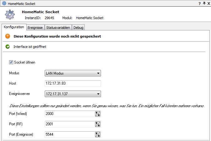

Client Socket in IP-Symcon
Der HomeMatic Socket (in den I/O Instanzen) muss konfiguriert werden. Als Modus muss "LAN Mode" ausgewählt werden. Sollte der BidCoS Service auf einem anderen PC laufen, so ist als Host noch dessen IP-Adresse einzutragen. Andernfalls muss "localhost" als Adresse angegeben bleiben. Falls mehrere Netzwerk-Adapter vorhanden sein sollten, so muss im Event-Server die IP-Adresse des Netzwerk-Adapers ausgewählt werden, an dem der LAN-Apapter angeschlossen ist. Der Port (5544) muss nicht verändert werden, sondern nur in einer ggf. vorhandenen Firewall freigeschaltet werden.
