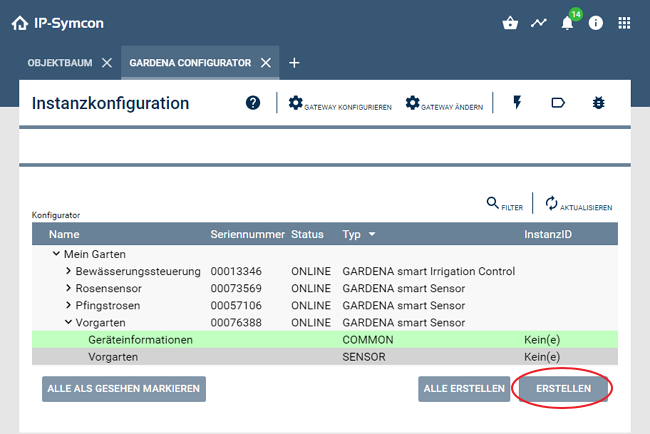

Das Gerät smart Water Control bietet in IP-Symcon verschieden Services, welche es zum Beispiel ermöglichen den Status des Gerätes zu erkennen oder das Ventil zu schalten.
Services

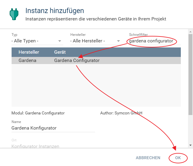

Für jeden Service kann mit dem Konfigurator eine Instanz erstellt werden.
In der Instanzkonfiguration kann der Schalter 'Letzte Übertragung anzeigen' aktiviert werden um für jeden Wert, wenn verfügbar, eine Variable zu erstellen, welche den Zeitpunkt der letzten Datenübertragung enthält.
