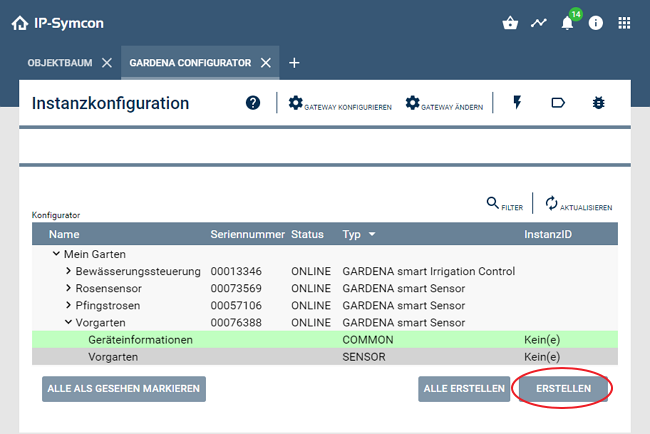

Services

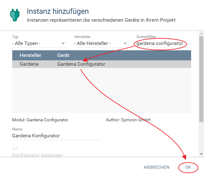

Für jeden Service kann mit dem Konfigurator eine Instanz erstellt werden.
In der Instanzkonfiguration kann der Schalter 'Letzte Übertragung anzeigen' aktiviert werden um für jeden Wert, wenn verfügbar, eine Variable zu erstellen, welche den Zeitpunkt der letzten Datenübertragung enthält.
