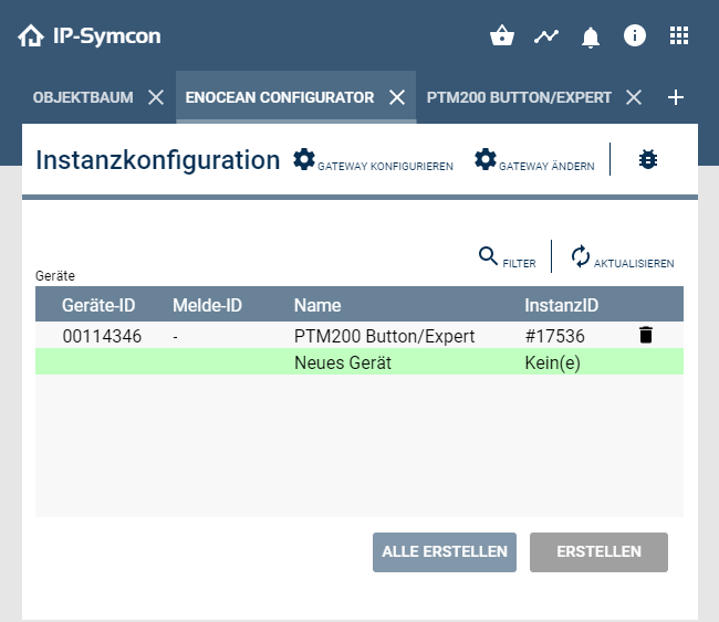

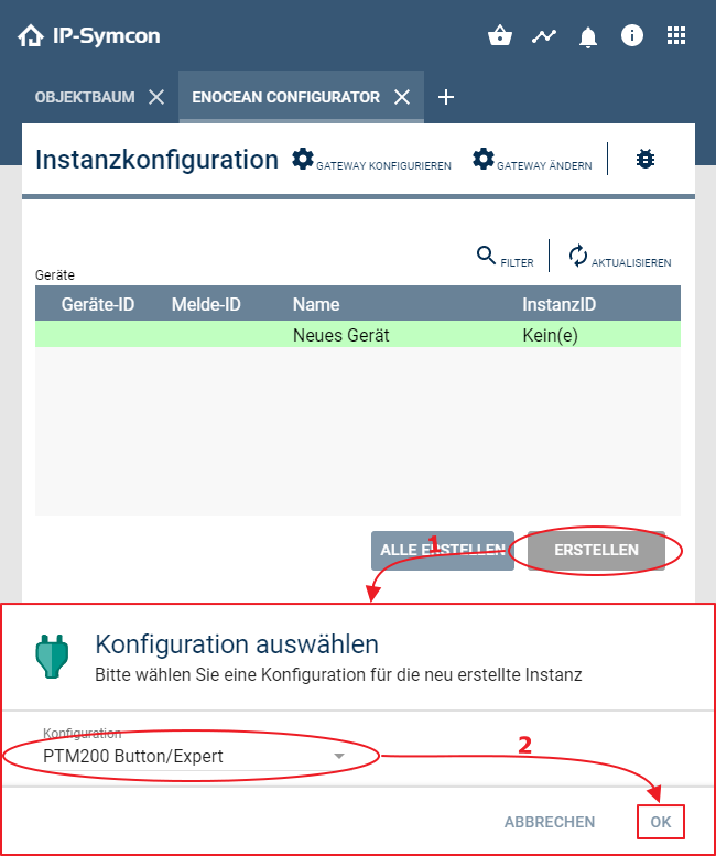

Konfigurator
Über den Konfigurator kann jedes EnOcean-Gerät als Instanz erstellt werden. Dazu muss "Neues Gerät" ausgewählt, auf "Erstellen" geklickt und anschließend das passende Gerät aus der Liste selektiert werden.

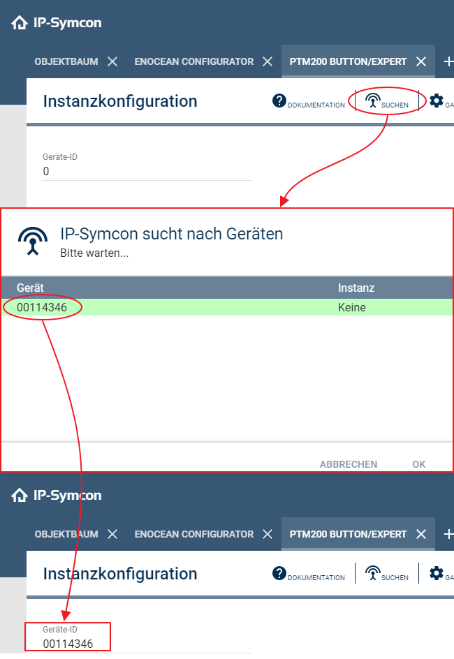

Sobald im Konfigurator eine Instanz erstellt und auf die Konfigurationstaste gedrückt wird, öffnet sich die Konfigurationsseite der Geräteinstanz. In dieser kann über den "Suchen"-Button und mehrfaches betätigen des EnOceangeräts die Geräte-ID gesucht und ausgewählt werden.
Neue Instanzen werden im Objektbaum in der Hauptkategorie erstellt. Diese erstellten Instanzen können dann entsprechend umbenannt und an anderer Stelle einsortiert werden. Auch besteht die Möglichkeit via "Konfigurieren" im Konfigurator die jeweilige Instanzkonfiguration aufzurufen.

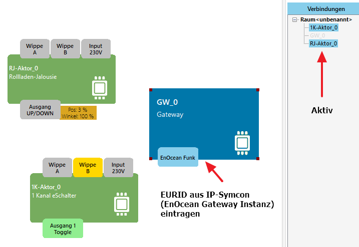

Aktor (OPUS)
- Es wird das OPUS Config Tool in einer aktuellen Version benötigt, sodass ein generisches "Gateway" hinzugefügt werden kann.
 - Im Gateway muss die EURID vom verwendeten EnOcean Gateway eingetragen werden. (Diese ist unterhalb der EnOcean Gateway Splitter Instanz zu finden) [Bei älteren TCM310 ist es evtl. erforderlich dort die BaseID einzutragen]
 - Geräte im Gateway "verbinden" [Diese sind dann blau hinterlegt] und Geräte programmieren lassen
 - Die Geräte manuell über "Instanz hinzufügen" in IP-Symcon einbinden und die bekannte Geräte-ID in die Instanz eintragen
 - Schalten und empfangen sollte jetzt problemlos möglich sein

Sensor
- "Suchen" klicken.
 - Auf Datenempfang warten (ggf. Taster betätigen)
 - Gefundene ID auswählen und "Übernehmen"
Der Suchdialog zeigt ein Gerät erst an, wenn Daten empfangen wurden. Bei einem Taster können die Tasten gedrückt werden, um einen Sendevorgang aufzurufen. Bei Temperatursensoren muss das nächste Intervall abgewartet oder die ID manuell angegeben werden.
