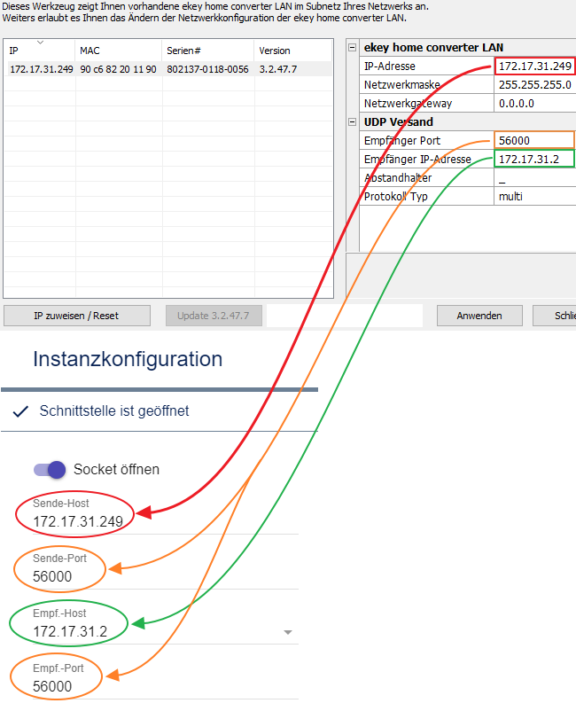

Um IP-Symcon den Zugriff auf das Home/Multi/Net System zu gewähren muss das passende CV LAN Modul (Gateway) ins Netzwerk integriert werden.
Die IP-Adresse für den UDP Socket kann über das eKey home CV LAN Tool gesetzt werden.
Das CV LAN Tool gibt es in verschiedenen Versionen für Home , Multi und Net.
Nach der Einrichtung des CV LAN müssen die angegebenen IP-Adressen noch in IP-Symcon konfiguriert werden.
In der eKey-Instanz muss das Protokoll, sowie Trennzeichen eingestellt werden.
Über "Gateway Konfigurieren" muss der Sende- und Empfangs-Host, sowie Port eingetragen werden.
Als Empfänger IP muss die IP vom IP-Symcon Server eingetragen werden.
