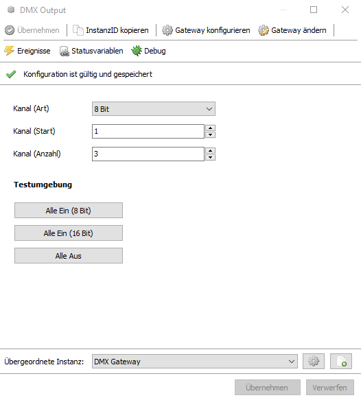

DMX_SetChannel
 boolean DMX_SetChannel (int $InstanzID, int $Kanal, int $Wert)
Kanal
0 = alle Instanz-Kanäle, 1 – 512 je nach Konfiguration
Wert
0-255 / 0-65535 (8/16 bit)
Schaltet den Kanal vom Gerät mit der ID InstanzID auf Wert Wert
Dieser Befehl bricht alle für die betroffenen Kanäle über DMX_FadeChannelDelayed gesetzten Fadings ab.
//Den ersten Kanal der Instanz auf 255 schalten
DMX_SetChannel(12345, 1, 255);
