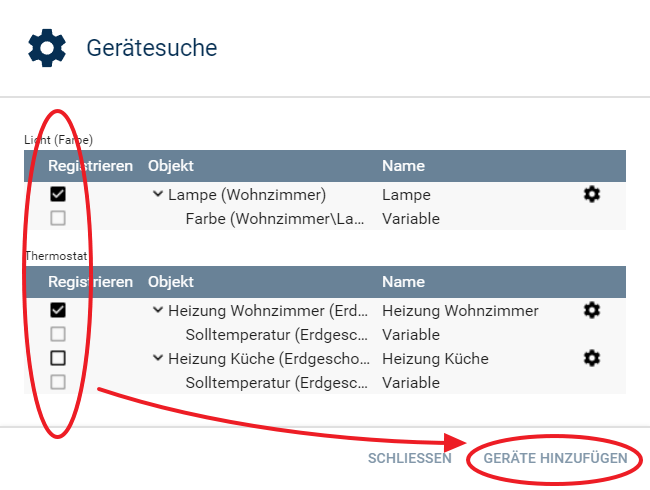

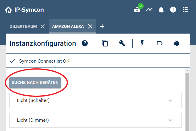

Gerätesuche
Eine Instanz muss Statusvariablen mit den passenden Profilen haben, um in der Gerätesuche erkannt zu werden.
Variable | Mögliche Profile |
Variable | ~Temperature, ~Temperature.Room |
