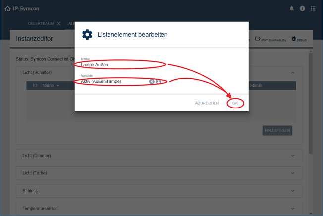

Parameter
Name | Beschreibung |
Name | Name mit dem das Gerät über Amazon Alexa angesprochen werden kann |
Variable | Eine schaltbare Variable vom Typ Integer oder Float, über welche das Licht gedimmt wird |

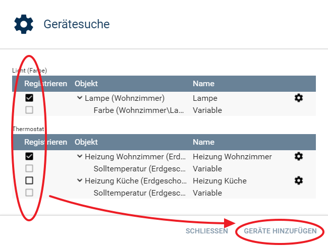

Gerätesuche
Eine Instanz muss Statusvariablen mit den passenden Profilen haben, um in der Gerätesuche erkannt zu werden.
Variable | Mögliche Profile |
Variable | ~Intensity.100, ~Intensity.255, ~Intensity.1 |
