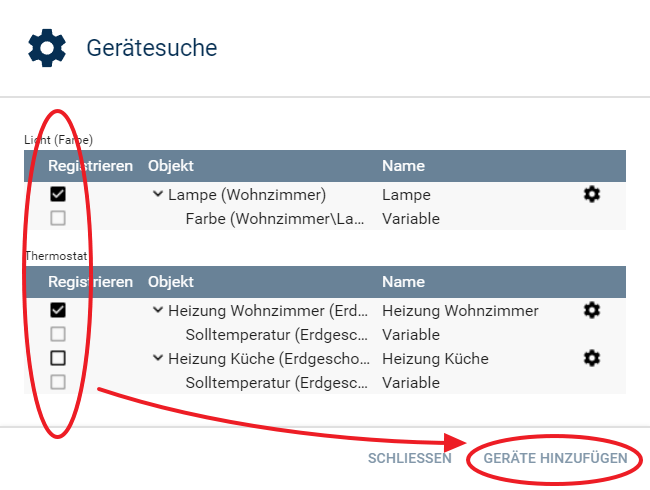

Gerätesuche
Dieser Gerätetyp wird nicht von der Gerätesuche unterstützt.
