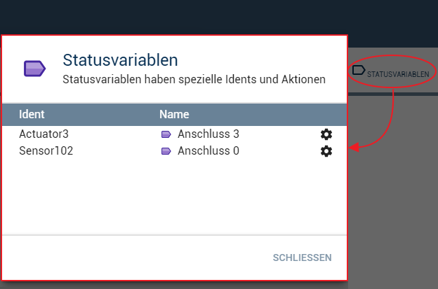

Schaltet den Aktor mit der Geräte ID InstanzID auf dem Kanal KanalID auf den Wert Status
Die KanalID ist über die Statusvariablen der Instanz ersichtlich. Siehe KanalID herausfinden
