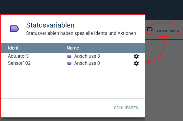

Setzt den Wert des Kanals mit der KanalID Kanal des Geräts mit der ID InstanzID auf den Wert Wert
Die KanalID ist über die Statusvariablen der Instanz ersichtlich. Siehe KanalID herausfinden
