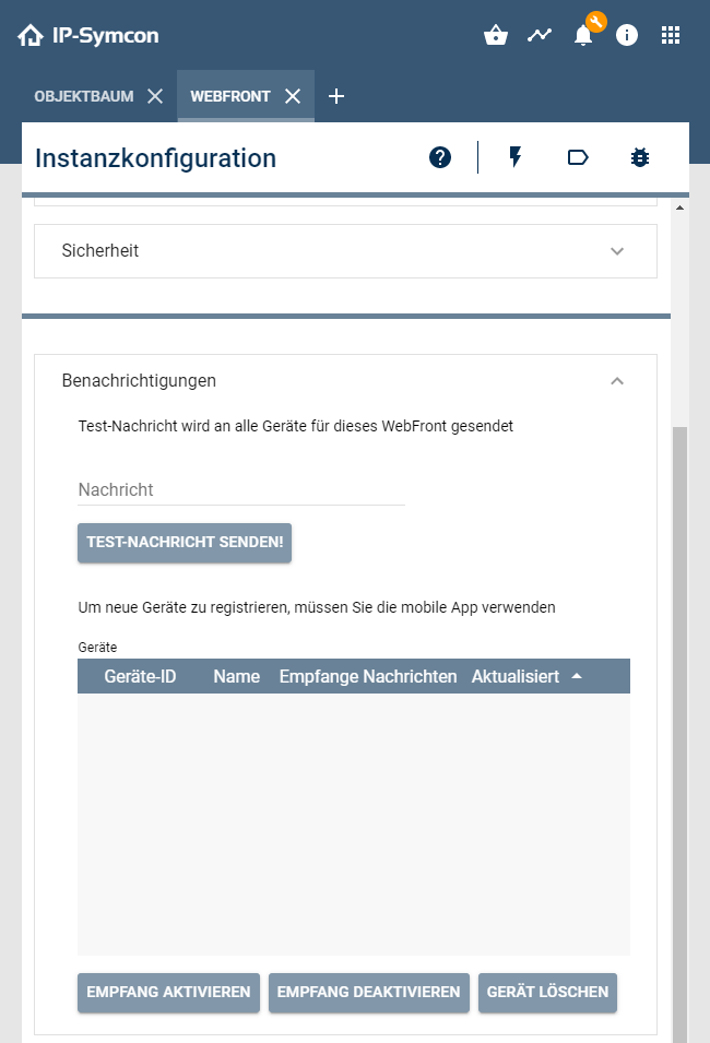

Der Reiter bietet eine Übersicht über die registrierten Geräte. Es kann ausgewählt werden, ob das jeweilige Gerät Meldungen empfängt.
Auch kann eine Testnachricht verschickt werden.
Registrierung zum Push-Nachrichten Dienst
Sobald ein Mobilgerät sich in einem WebFront das erste Mal erfolgreich einloggt, wird dieses Gerät automatisch zum Push-Nachrichten Dienst für diesen Konfigurator hinzugefügt. Wenn keine Push-Nachrichten an dieses Gerät versendet werden sollen, so muss dieses Gerät explizit für den Empfang im Konfigurator deaktiviert werden. Zu beachten ist, dass die Registrierung zum Push-Nachrichten Dienst unberührt bleibt, falls das Kennwort für den Konfigurator geändert wird oder der Mobilzugriff komplett deaktiviert wird. Wird ein Gerät komplett aus der Liste entfernt, so wird es beim nächsten Login wie ein unbekanntes Gerät behandelt und erneut zum Push-Nachrichten Dienst hinzugefügt.
