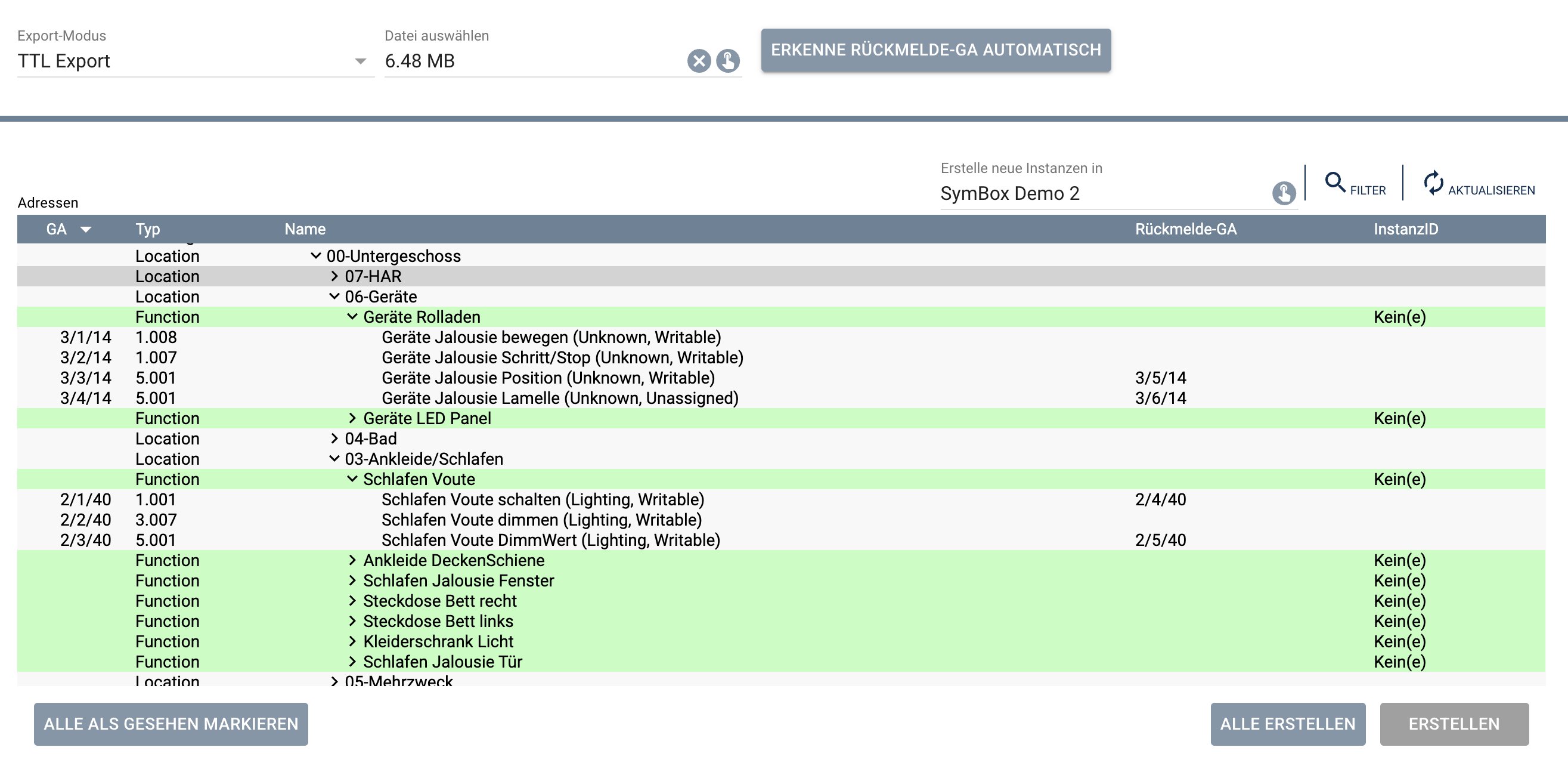

KNX: Semantischer Export
Im KNX Konfigurator ist nun der semantischen Export (TTL) integriert. So kann die Zeit zur Einrichtung der Visualisierung auf ein Minimum reduziert werden. Seit der ETS 6.1.1 ist der semantische Export verfügbar, der viele weitere Informationen aus dem KNX Projekt exportieren kann. Sofern das KNX Projekt mit der Gebäudestruktur und den Gerätefunktionen projektiert wurde, kann diese Information genutzt werden, um die Visualisierung fast vollständig damit aufzubauen - ein manuell Nacharbeiten oder Zuweisen von Status-Adressen, Namen oder der Gebäudestruktur ist nicht mehr erforderlich.

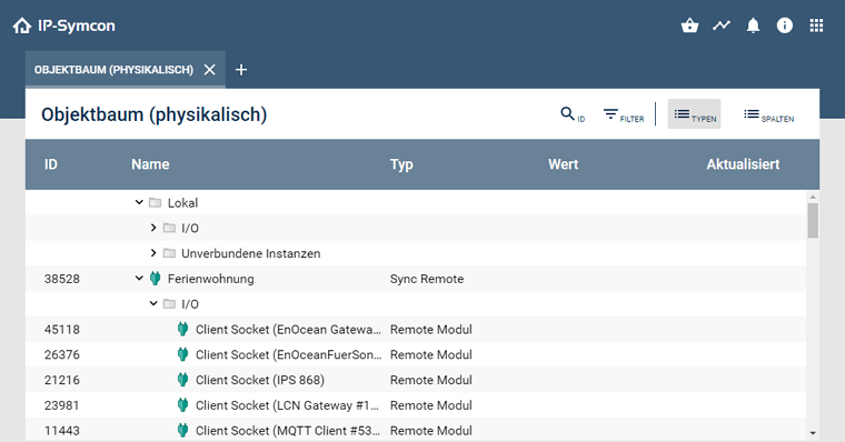

Verbesserte Synchronisation entfernter Systeme
Die Einbindung des Sync Remote für unsere Enterprise-Kunden wurde weiter verbessert. Die Konsole zeigt nun auch Spezialkategorien wie Kern, Discovery, etc. des entfernten Systems an. Auch wird die Darstellung im physikalischen Objektbaum nun nach lokalen und entfernten Systemen aufgeteilt, sodass schnell der physikalische Aufbau eines bestimmten entfernten Systems ausgewertet werden kann.

- Neu: KNX: TTL (Semantischer Export) kann im Konfigurator importiert werden

- Neu: Sync Remote: Darstellung vom spezial Kategorien (z.B. I/O, Splitter…) direkt unterhalb der Sync Remote Instanz
- Neu: Sync Remote: Sync Remote Instanzen werden im physikalischen Objektbaum beachtet
- Neu: Sync Remote: Remote IDs werden im Skript Editor korrekt aufgelöst
