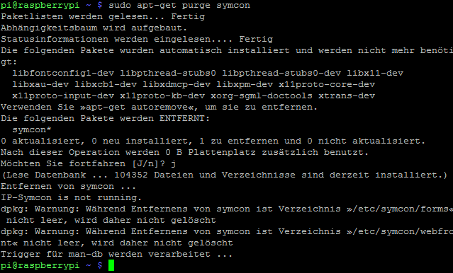

Dienst/Server deinstallieren
Über die Konsole muss der Befehl eingegeben werden, welcher IP-Symcon deinstalliert. Dieser ist für Linux und Raspberry Pi identisch.
sudo apt-get purge symcon
Deinstallieren
IP-Symcon löschen
Um die Deinstallation zu beenden, muss der komplette IP-Symcon-Daten (/var/lib/symcon) Ordner gelöscht oder in den Papierkorb verschoben werden.
