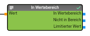

Das Module "In Wertebereich" bietet die Möglichkeit zur Überprüfung ob ein Wert innerhalb eines bestimmten Wertebereiches liegt. Die Limits für den Wertebereich können über Eigenschaften definiert werden oder auch über eigene Modul Eingänge.
Modul "In Wertebereich"

Wert Wert der evaluiert werden soll
Unteres Limit Minimum Wert für den Eingangsbereich. Dieser Datenpunkt ist nur vorhanden wenn die Eigenschaft "Eingänge Limits" aktiviert wurde.
Oberes Limit Maximum Wert für den Eingangsbereich. Dieser Datenpunkt ist nur vorhanden wenn die Eigenschaft "Eingänge Limits" aktiviert wurde.
Datenpunkte Ausgang
Name Beschreibung
In Bereich Liefert TRUE wenn sich der zu konvertierende Wert innerhalb von Minimum und Maximum befand.
Nicht in Bereich Liefert TRUE wenn sich der zu konvertierende Wert außerhalb von Minimum und Maximum befand.
Limitierter Wert Wenn der Wert außerhalb des oberen oder unteren Limit ist, wird der Wert auf das jeweilige Limit korrigiert.
