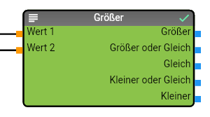

Das Module "Größer/Kleiner" bietet die Möglichkeit zum Vergleich verschiedener Werte auf Größer, Größergleich, Gleich, Kleinergleich oder Kleiner.
Modul "Vergleich Größer oder Kleiner"
Datenpunkte Eingang
Name Beschreibung
Wert 1 Datenpunkt für Vergleichswert 1.
Wert 2 Datenpunkt für Vergleichswert 2.
Datenpunkte Ausgang
Name Beschreibung
Größer Liefert TRUE wenn der Wert am Eingang Wert 1 größer dem Wert am Eingang Wert 2 ist.
Größergleich Liefert TRUE wenn der Wert am Eingang Wert 1 größer oder gleich dem Wert am Eingang Wert 2 ist.
Gleich Liefert TRUE wenn der Wert am Eingang Wert 1 gleich dem Wert am Eingang Wert 2 ist.
Kleinergleich Liefert TRUE wenn der Wert am Eingang Wert 1 kleiner oder gleich dem Wert am Eingang Wert 2 ist.
Kleiner Liefert TRUE wenn der Wert am Eingang Wert 1 kleiner dem Wert am Eingang Wert 2 ist.
