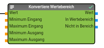

Das Module "Konvertiere Bereich" bietet die Möglichkeit um einen Wert von einem Wertebereich in einen anderen Wertebereich zu konvertieren. Beispielsweise ist es mit dem Modul möglich einen Wert der im Bereich 0 bis 1 liegt in den Wertebereich 0 bis 100 zu konvertieren.
Modul "Konvertiere Bereich"
