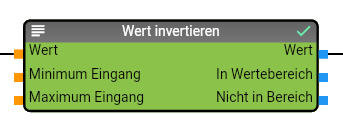

Wert inventieren
Das Module "Wert inventieren" bietet die Möglichkeit um einen Wert zu invertieren. Das jeweilige Minimum bzw. Maximum kann entweder über die Eigenschaften des Modules konfiguriert werden oder alternativ bietet das Modul auch Eingänge für die Werte an.
Modul "Invertiere Wert"
Properties
Name Beschreibung
Ausgänge Bereich Aktiviert die Datenpunkte am Ausgang "In Bereich" und "Nicht in Bereich". Standardmäßig sind diese Datenpunkte nicht aktiviert.
Eingänge Limit Aktiviert die Datenpunkte am Eingang für die Limits ("Minimum Eingang" und "Maximum Eingang"). Standardmäßig sind diese Datenpunkte nicht aktiviert.
Maximum Eingang Spezifiziert das Maximum für die Invertierung des Wertes, wird nur verwendet wenn die Datenpunkte für die Limits nicht aktiviert sind.
Minimum Eingang Spezifiziert das Minimum für die Invertierung des Wertes, wird nur verwendet wenn die Datenpunkte für die Limits nicht aktiviert sind.
Datenpunkte Eingang
Name Beschreibung
Wert Wert der invertiert werden soll
Minimum Eingang Minimum Wert für die Invertierung. Dieser Datenpunkt ist nur vorhanden wenn die Eigenschaft "Eingänge Limit" aktiviert wurde.
Maximum Eingang Maximum Wert für die Invertierung. Dieser Datenpunkt ist nur vorhanden wenn die Eigenschaft "Eingänge Limit" aktiviert wurde.
Datenpunkte Ausgang
Name Beschreibung
Wert Konvertierter Wert
In Bereich Liefert TRUE wenn sich der zu invertierende Wert innerhalb von Minimum und Maximum befand. Dieser Datenpunkt ist nur vorhanden wenn die Eigenschaft "Ausgänge Bereich" aktiviert wurde.
Nicht in Bereich Liefert TRUE wenn sich der zu invertierende Wert außerhalb von Minimum und Maximum befand. Dieser Datenpunkt ist nur vorhanden wenn die Eigenschaft "Ausgänge Bereich" aktiviert wurde.
