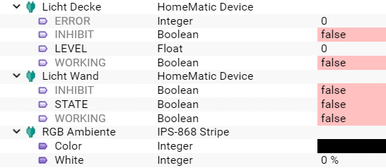

Gegeben sind 1 Homematic Aktor zum Schalten eines Lichtes, 1 Homematic Aktor zum Dimmen eines Lichtes und ein IP-Symcon 868 Aktor zum Betrieb eines RGB Strips:

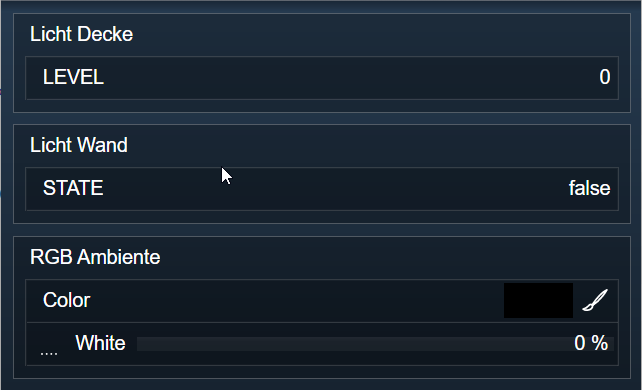

Die Aktoren können über das WebFront getrennt voneinander geschaltet werden:

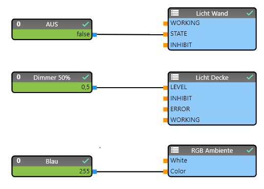

Es soll nun ein Logikplan im Logikpläne erstellt werden, der ein bestimmtes Lichtszenario einstellt und dabei den einzelnen Beleuchtungskörpern vordefinierte Werte zuweist.
Sie können dieses Werte durch die Verwendung von Konstanten realisieren, vordefinierte Instanz Module für das Setzen der Werte finden Sie im Objektbaum des Logikplandesigners.
Im konkreten Fall wird der RGB Leuchte die Farbe Blau zugewiesen, das Wandlicht wird abgeschaltet und der Dimmer auf 50% gesetzt.
