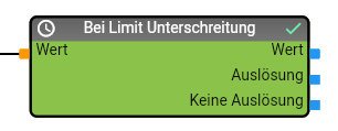

Bei Unterschreitung
Das Module "Bei Limit Unterschreitung" ermöglicht das Ausführen des Logikplans wenn eine Variable einen bestimmten Wert unterschreitet.
Modul "Bei Unterschreitung"
Properties
Name Beschreibung
Wert für Auslösung Wert, bei dessen Unterschreitung das Module auslösen soll.
Nachfolgende Ereignisse auslösen Bei Aktivierung dieser Option, löst das Modul bei jeder Änderung der Variable aus, wenn der Wert unter dem spezifizierten Limit liegt. Bei Deaktivierung der Option löst das Modul nur einmalig aus, erst bei überschreiten und nochmaligen unterschreiten des Limits löst das Modul wieder aus.
Datenpunkte Eingang
Name Beschreibung
Wert Datenpunkt der Variable deren Unterschreitung eine Ausführung des Logikplans auslösen soll.
Datenpunkte Ausgang
Name Beschreibung
Wert Datenpunkt der Variable. Der nachfolgende Zweig des Logikplans wird nur ausgeführt wenn auch der Ausgang "Aktualisierung" TRUE liefert.
Auslösung Datenpunkt des Modules der TRUE liefert, wenn der Wert der verlinkten Variable den spezifizierten Wert unterschritten hat. Der nachfolgende Zweig des Logikplans wird nur ausgeführt wenn der Wert unterschritten wurde.
Keine Auslösung Datenpunkt des Modules der TRUE liefert, wenn der Wert der verlinkten Variable den spezifizierten Wert nicht unterschritten hat. Der nachfolgende Zweig des Logikplans wird nur ausgeführt wenn der Wert nicht unterschritten wurde.
