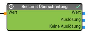

Das Module "Bei Überschreitung" ermöglicht das Ausführen des Logikplans wenn eine Variable einen bestimmten Wert überschreitet.
Modul "Bei Überschreitung"
Properties
Name Beschreibung
Wert für Auslösung Wert, bei dessen Überschreitung das Module auslösen soll.
Nachfolgende Ereignisse auslösen Bei Aktivierung dieser Option, löst das Modul bei jeder Änderung der Variable aus, wenn der Wert über dem spezifizierten Limit liegt. Bei Deaktivierung der Option löst das Modul nur einmalig aus, erst bei unterschreiten und nochmaligen überschreiten des Limits löst das Modul wieder aus.
Datenpunkte Eingang
Name Beschreibung
Wert Datenpunkt der Variable deren Überschreitung eine Ausführung des Logikplans auslösen soll.
Datenpunkte Ausgang
Name Beschreibung
Wert Datenpunkt der Variable. Der nachfolgende Zweig des Logikplans wird nur ausgeführt wenn auch der Datenpunkt "Aktualisierung" TRUE liefert.
Auslösung Datenpunkt des Modules der TRUE liefert, wenn der Wert der verlinkten Variable den spezifizierten Wert überschritten hat. Der nachfolgende Zweig des Logikplans wird nur ausgeführt wenn der Wert überschritten wurde.
Keine Auslösung Datenpunkt des Modules der TRUE liefert, wenn der Wert der verlinkten Variable den spezifizierten Wert nicht überschritten hat. Der nachfolgende Zweig des Logikplans wird nur ausgeführt wenn der Wert nicht überschritten wurde.
