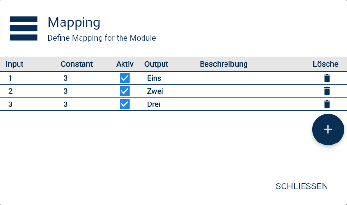

Um die einzelnen Mappings eines Mapping Moduls zudefinieren betätigen Sie den Button Edit Ihres Mapping Moduls. Die Definition der Mappings wird geladen und angezeigt:
Der Editor stellt für jeden Eingang und für jeden Ausgang eine Spalte zur Verfügung, bei der Evaluierung des Moduls wird der erste Eintrag in der Liste verwendet, wo alle Werte am Eingang zusammenpassen.
Um ein Mapping des Mapping Moduls zu konfigurieren:
- Fügen Sie mittels + einen neuen Eintrag zur Auswahl hinzu.
- Wählen Sie für jeden Eingang den Wert für das Mapping.
- Mit "Aktiv" können Sie ein Mapping deaktivieren ohne es sofoft löschen zu müssen.
- Wählen Sie für jeden Ausgang den gewünschten Wert.
- Beschreibung ermöglicht eine kurze Dokumentation der aktuellen Mapping Zeile. Dieser Eintrag hat keine Auswirkung auf die eigentliche Ausführung des Moduls.
- Wenn Sie alle Ausgänge definiert haben, verlassen Sie den Editor mit dem Button Zurück.
