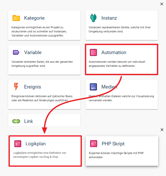

Logikplan hinzufügen
Über "+" -> "Automation" -> "Logikplan" kann ein neuer Logikplan hinzufügt werden. Es wird empfohlen dem Logikplan einen aussagekräftigen Namen zu geben.
Der Name ist jederzeit änderbar und der Logikplan kann im Objektbaum per Drag & Drop an eine andere Position verschoben werden. Alternativ kann die Erstellung per "Rechtsklick" -> "Objekt hinzufuegen" -> "Automation" -> "Logikplan" direkt an der gewünschten Position erfolgen.
