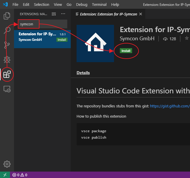

Extensionbrowser in VSC
- "Extensions" aufrufen
- Nach "Symcon" suchen
- Die "Extension for IP-Symcon" auswählen und durch klick auf "Install" installieren
- Im Extensionsbereich sollte nun unter "Installed" -> "Extension for IP-Symcon" erscheinen
