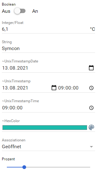

Erstellt einen Auswahldialog, der basierend auf dem Typen und dem Profil der gewählten variableID ein passendes Formularfeld anzeigt.
Falls im "elements"-Bereich erstellt, wird bei Übernahme die Eigenschaft name auf den derzeit ausgewählten Wert gesetzt.
Beispiel
