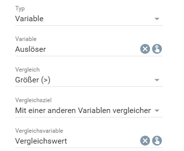

Darstellung einer Regel
Parameter | Beschreibung |
id | Eindeutige ID der Regel innerhalb der Regelliste |
comparison | Vergleichsoperator mit welchem der aktuelle Wert mit dem Vergleichswert verglichen wird (0: =, 1: ≠, 2: >, 3: ≥, 4: <, 5: ≤) |
value | Der Vergleichswert, der Typ hängt von der Regelart ab Variable: Falls "type" = 0 steht hier der absolute Vergleichswert passend zum Typ der Variable, bei "type" = 1 steht hier eine VariablenID mit deren Wert verglichen wird Datum: Der Wert wird als Objekt mit den Feldern "year", "month" und "day" abgespeichert, analog zur Darstellung von IPS_SetEventConditionDateRule Uhrzeit: Der Wert wird als Objekt mit den Feldern "hour", "minute" und "second" abgespeichert, analog zur Darstellung von IPS_SetEventConditionTimeRule Wochentag: Der Vergleichstag wird als Zahl gespeichert (1: Montag, 2: Dienstag, 3: Mittwoch, 4: Donnerstag, 5: Freitag, 6: Samstag, 7: Sonntag) |
variableID (nur bei Variablenregeln) | Die ID der Variable, welche den aktuellen Wert beinhaltet |
type (nur bei Variablenregeln) | Bei 0 wird die Variable mit einem absoluten Wert verglichen, bei 1 mit dem Wert einer anderen Variablen |
Anstatt eine konfigurierte Bedingung selbstständig auszuwerten sollte die Funktion IPS_IsConditionPassing verwendet werden. Dort kann der Wert des SelectCondition direkt als Parameter verwendet werden.
Falls die abgespeicherte Bedingung verschachtelte Bedingungen beinhaltet oder "multi" auf false steht und die Bedingung mehrere Regeln beinhaltet, wird die Regel als "Komplex" angezeigt und kann nicht bearbeitet werden.
