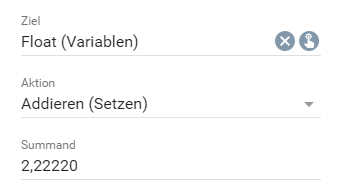

SelectAction
Benötigt: IP-Symcon >= 6.0
Erstellt eine Eingabe für eine Aktion .
Falls im "elements"-Bereich erstellt, wird bei Übernahme die Eigenschaft name auf ein JSON-codiertes Objekt gesetzt, welches folgende Parameter enthält:

Beispiel 1: Ziel, Umgebung und InstanzID werden konstant als Teil der Eigenschaft gespeichert
Standardmäßig werden alle benötigten Parameter als Rückgabe von SelectAction abgespeichert. Dadurch kann die Aktion am einfachsten ausgeführt werden.
{ "type": "SelectAction", "name": "PropertyAction", "targetID": 12345 }
